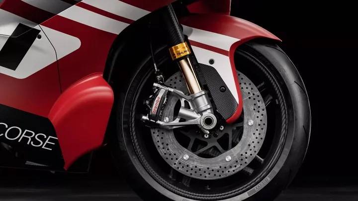

Ducati上週發表的新車Superleggera V4 Centenario,最引人注目的是車輛上
擁有全球第一輛街車配置合法的CCB碳纖維陶瓷煞車系統。
這套街道合法的CCB碳纖維陶瓷煞車系統是由義大利Brembo負責研發
Brembo表示目前Superleggera V4 Centenario車款上配置的CCB煞車系統,是世界上
第一輛量產街車配置技術性上最接近MotoGP賽車用品等級產品,同時也符合街道行駛使用。

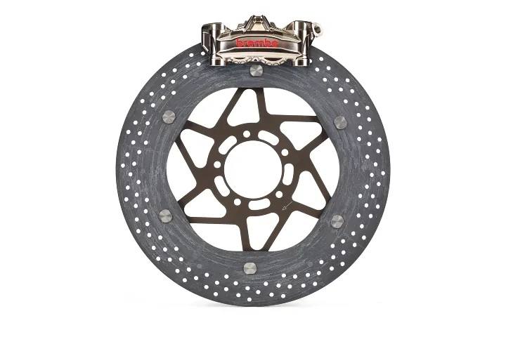

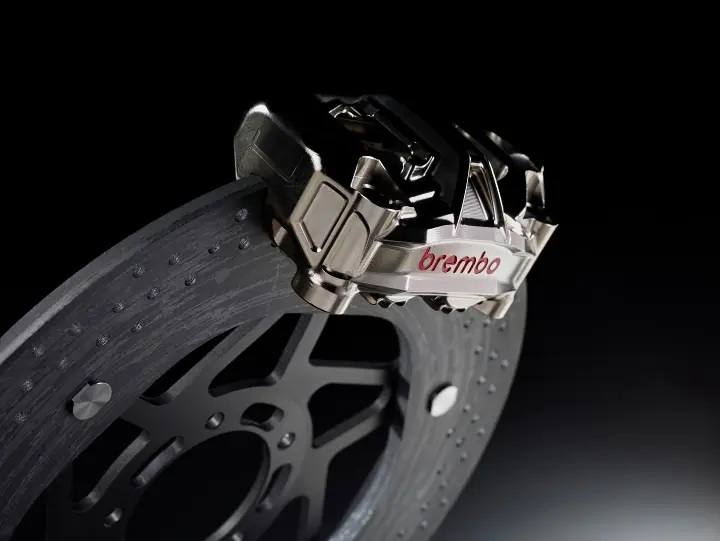

這套系統包括了鋁合金CNC切銷GP4-HY卡鉗與340mm Hyction碳纖維陶瓷碟盤,
除了擁有強大的減速力道之外,大幅降低的簧下荷重更是有利操控的一大利基。
Brembo將Hyper與Action兩字結合為這款碳纖維陶瓷碟盤命名,Hyction碟盤的重量
為1.36kg,前軸裝置雙碟的狀況下碟盤部分等於不到3kg,相當驚人,Brembo工程師
也表示大幅降低碟盤重量後也能降低40%的轉動慣性,增加車輛轉向靈敏與靈活度。

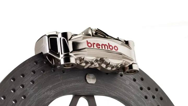

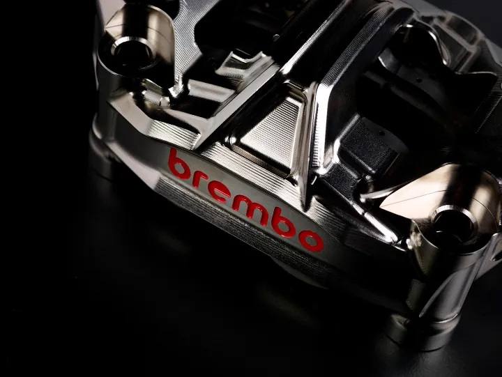

GP4-HY卡鉗是專門為了搭配Hyction碟盤而打造,採用單體設計,整顆卡鉗採用鋁合金
CNC製造而成,並設計了散熱片加速本體降溫速率,煞車片部分也必須使用專門品。

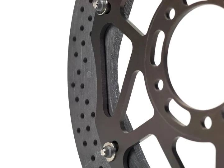

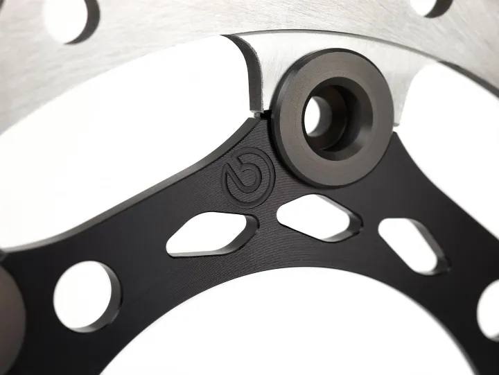

大部分的量產雙件式碟盤都會將中心盤也設計為圓形,不過Brembo工程師為Hyction
碟盤設計了非傳統的圓形固定方式,視覺上類似帶有圓角的六邊形,這樣的用意在於
降低旋轉慣性與強化結構強度,也同時具備了減輕重量的優點。
兩件式碟盤的浮動機構設計與MotoGP的產品相同,固定螺栓位於碟盤向內側,
從外側只看到固定螺栓的背部,視覺上也有更佳整體與一體化的效果。

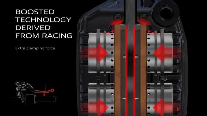

Brembo GP4-HY卡鉗內部並設計有倍力器機後,能夠更有效率的放大騎士
施以煞車總泵的力道,增加煞車力道,伴隨著倍力器的機構,煞車片背板與卡鉗內部
也有特意設計的機構,當煞車進行操作時,煞車片與卡鉗會以特意設計的角度嵌入碟盤,
提供強大與穩定的減速力道。

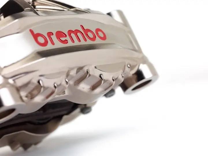

煞車卡鉗採用34mm與30mm的組合,能夠降低煞車片的磨損速度,同時在活塞本體上
也進行了打孔的設計,目的是能夠更有效的進行散熱與粉末的排除。
卡鉗的煞車片安裝機構也配置了復位彈簧,能夠讓煞車片在煞車拉柄壓力釋放之後
更快速的回到原本該有的位置,可以大幅降低磨損與提升煞車控制,這個設計也同樣是
為了因應卡鉗內倍力器的存在而新增。

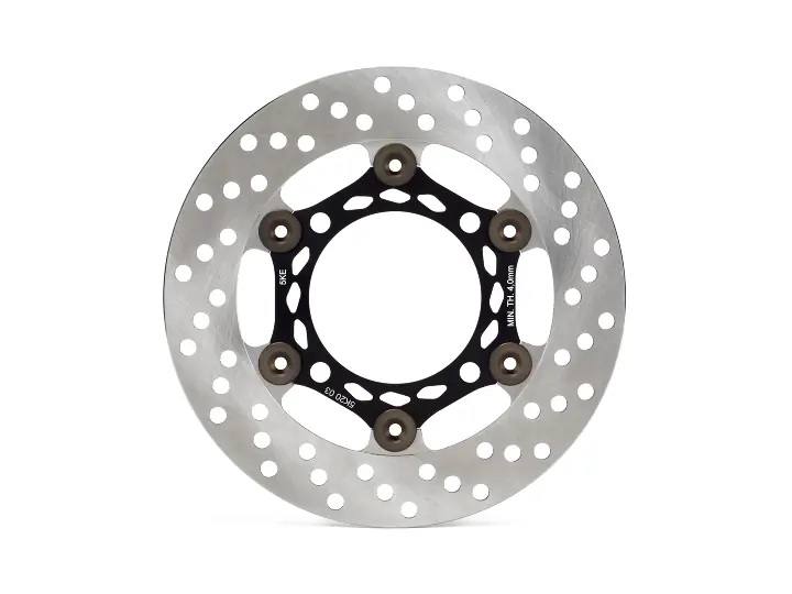

Brembo在Ducati Superleggera V4 Centenario車款上配置了後浮動式碟盤,
同樣具備了性能與美觀。
材質上與前碟盤碳纖維陶瓷不同,後碟盤以鋼為材質,同樣使用鋁合金中心盤,
尺寸為223mm,厚度4.5mm,在重量上比一般後碟盤降低許多。
