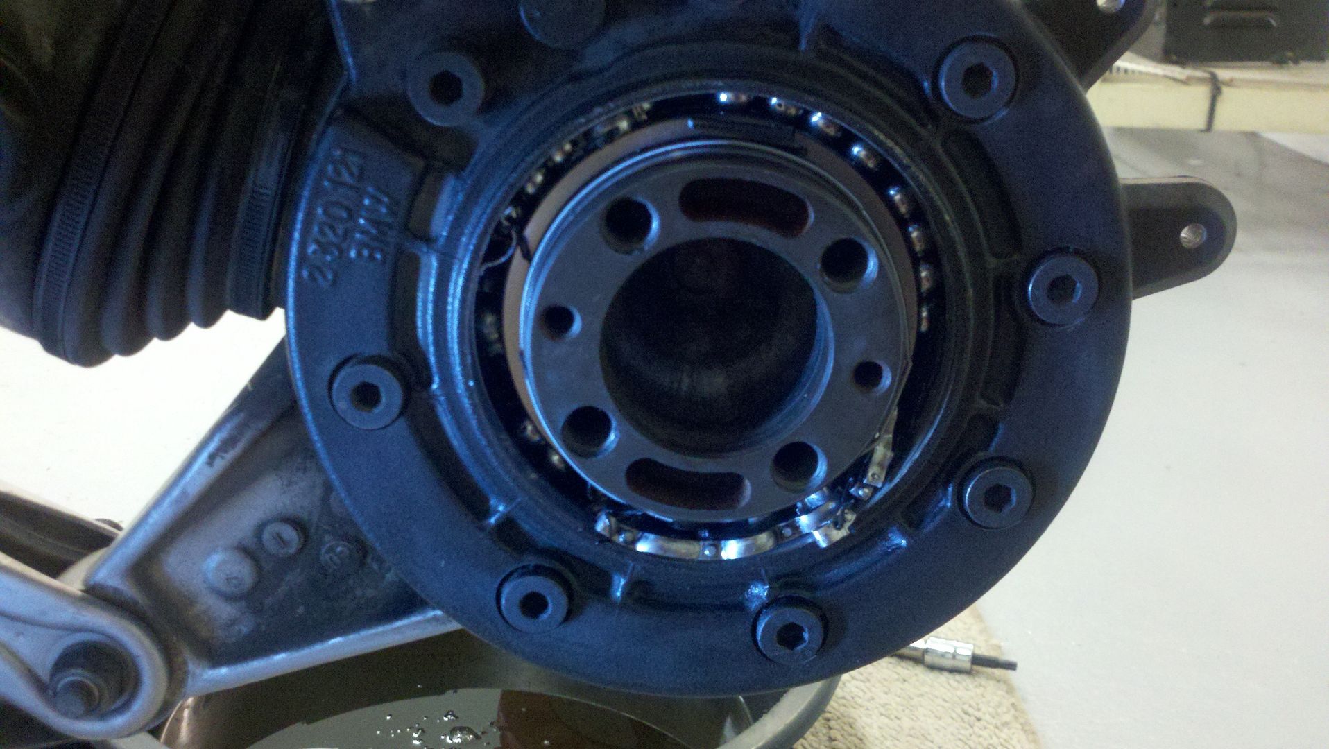

這張圖是熱太久防塵套燒掉了嗎?  |
老闆,這圖是我網上抓的,R1150也有類似的"限制級"相片

面目全非啊!!!!!
德國車的造車工藝跟維修技術都是一流的.
但是很多地方都要用特工跟照規矩來.
要不然下場也是很慘的.  _________________ 置板凳,看好戲. |

請問Phang達人 :為何會這樣,是維修不周?還是一開始磨損第一時間未能維修一直到這種磨耗!
謝謝您  |

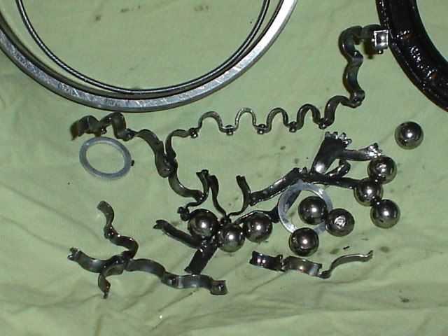

死因是失油過多,後轉動箱沒有油還繼續騎就會看到上面那些血淋淋的畫面。
這種是慢漏,當你的後輪軸的軸承間隙大到某個程度時,油封撐不著就會漏。
這種是急性的,行駛時軸承的滾珠保持架破碎,直接划破油封,沒多少cc的齒輪油在短時間內漏光。
