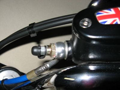

如果真的不行的話
可以考慮用這個
又或者把原來的洩氣螺絲永久封死,裝一顆這種含洩氣螺絲的螺絲 Question

L大,我的肥雞原廠的設計就是用這種
我覺得是個很聰明的設計,鎖壞了就換一顆新螺絲
不需要在卡鉗上動手術 Smile

排放螺栓設計在banjo上的話,卡鉗本身應該不會有另外的孔裝排放螺栓;但如果卡鉗本身就是有獨力的排放螺栓,本身必為卡鉗孔道高點,把他封死而從banjo排放的話,卡在原本排放孔道的空氣就會比較難排出。

發表發表於: 星期日 一月 11, 2015 12:14 pm    文章主題: 引言回覆
嗯~ Smile
真這樣了
碰到要排氣時那就多一道工拆卡鉗把排氣位置挪到上方
反正山不轉路轉瞜 hehe

Phang 寫到:
如果真的不行的話
可以考慮用這個
http://www.autowares.com/images/product/THEXTON/thexton-563-400.jpg
http://i286.photobucket.com/albums/ll100/Baltobonneville/FrontBrakeBanjoBoltBleeder.jpg
http://img.photobucket.com/albums/v219/guzziownr/IMG_0282.jpg
Surprised 太感動了 上個月幫人焊一顆斷頭的 焊了四次都轉不起來
幸好他還有一顆有螺絲可以洩 Surprised 原來有這種東西喔

Phang 寫到:
L大,我的肥雞原廠的設計就是用這種
不需要在卡鉗上動手術 Smile
http://motophoto.tw/up/up/1412c/1501061506080.jpg
新款的BREMBO的輻射卡鉗.本體就沒有那顆排氣孔
就要使用這種本身帶排氣孔的油路螺絲... hero
