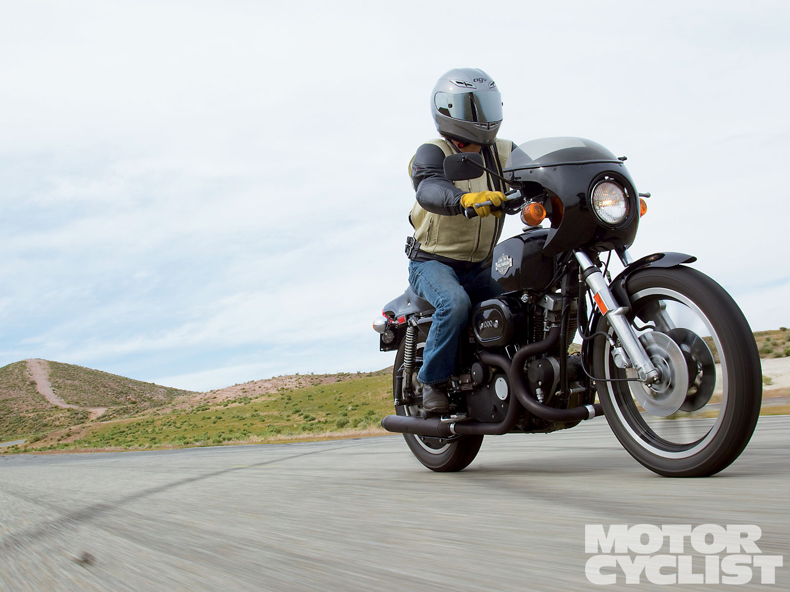

是真的.
整個車身幾何就不一樣
883前高後低的.Sportster的意思是在所有的哈雷中最Sport.
關鍵詞是"所有的哈雷中",不是Sport.
要改的話..."至少"
前避震降低至少一吋.並且更換彈簧.
後避震加長到360mm以上,直接裝Ohlins 36PRCL之類的東西上去.
輪圈把後面換成17"或18",可以裝抓地力好一點的胎.
前輪圈...要的話也得改成17"或是18",不然19"的話也是有Pilot Road 3可用.
煞車用好一點.
能拆的拆一拆減重.
腳踏後移(排氣管得一併全段換掉,不然會干涉),讓騎姿接近街車些.
弄到這邊就會有很多人跟你說哈雷不應該這樣改,這樣改就沒有哈雷的味道了~巴拉巴拉巴拉.

酷到不行
英國版
米國原版. _________________ 翻江倒海,盡性立命.
不然翻溝倒盆也行啦. |
