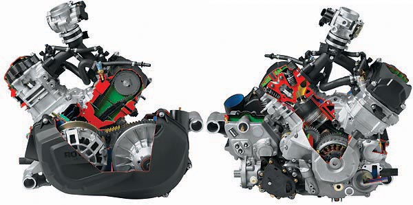

我有看到類似傳統離合器的碗公耶..類似T媽的傳動
也許那是普立盤的外蓋也說不定 _________________

當初BMW就有說會採取CVT變速
不過勒...遽然是V缸....
如果是真的,不知道會車架會怎樣配置
GP800都吃到沒空間了... |

我以為是用F800的引擎
沒想到是V缸..排量氣有公佈了嗎?
是DOHC還是SOHC..看的出來嗎? |

CVT在變速時,離合器又不作動
濕式離合器只會增加沒必要的管路,重量以及複雜度
CVT還是乾離比較理想吧 _________________ Torque Rule |

已經兩台650級以上歐洲大羊不用濕式離合器
各廠都很會精打細算......C/P值不高....以後就淘汰了...增加成本!!
抖動...提片的燒結技術應可以霓補.....  _________________ 男人的夢想--->重車

因為那是很久以前的網路流傳的舊照片..
若是F800那顆就不會是這樣了
希望有不同凡響的驚奇出現  _________________ 不要惹我!

我也希望是使用f800的引擎就好~
這樣就可以有更多的置物空間
以及濕式離合器!!

我在想...
這該不會是因為有"專利"的問題吧!?
使用在速克達相關的濕式離合器應用...都被日廠登錄
( 濕式離合器+ C V T ->YAMAHA )
( 濕式離合器+ E C V T ->SUZUKI )
所以歐系只好使用無專利的乾式..?? ( 以上純猜測 )
雖然我們都知道乾式離合器DIY清潔的方便性是他最大的優點..
但~即便 離合器蹄片 結燒的技術再怎麼好...
馬力越大的車..
卻越需要軟質的蹄片做咬合,以減少動力損失..以及碗公燒燬..
不過軟質的離合器蹄片...卻越是會產生粉塵...
而粉塵是抖動最大的要素....
又~
伴隨著離合器蹄片的高抓地力...
勢必對碗公以及傳動室造成更大的高溫..
大小彈簧的簧性衰褪...普立盤面的材質軟化吃溝......
真的拜託BMW找出日廠的專利漏洞...
設計成濕式離合器啦..>"< _________________ 鈴木&山葉 原廠零件 24小時到貨服務 今日下單~明日取貨 |

引擎是單凸的
看來到時也是要調鳥仔
沒看到碗公 因該會跟T媽的離合器很類似
或是米將有更特別的設計 _________________ 歹鐵仔義大利車使用中... |

會不會用汽車的, 油壓免調整.  _________________ I Keyboard Rider |
