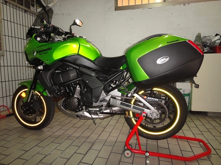

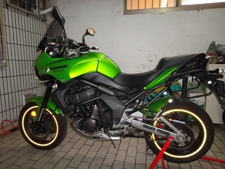

今天公司事情多沒法出門,看天氣預報明天似乎可以出去暖暖車,也已經跑一萬公里了,下午就來幫小老婆清清肺,大家不嫌棄傷眼的話就看看吧!
1.先將小老婆扶上寶座!
2.拆下側行李箱!

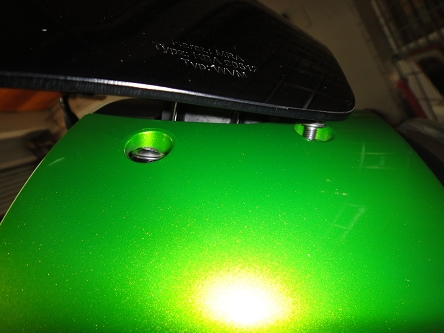

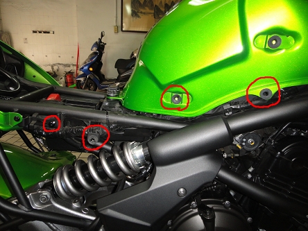

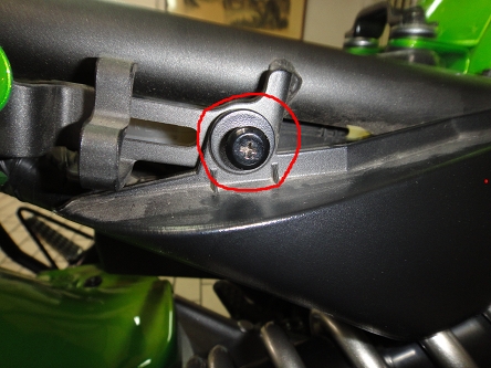

3.先拆這兩顆內六角螺絲
4.再來是上面這4顆內六角螺絲

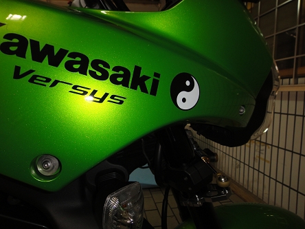

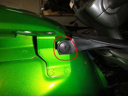

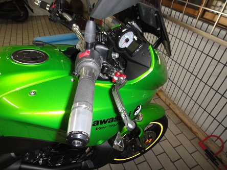

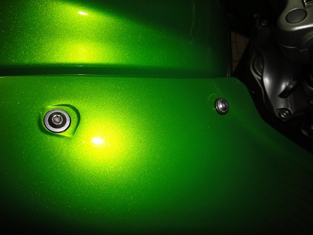

5.風鏡下有兩顆內六角螺絲

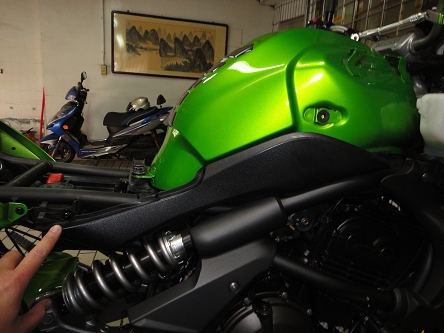

6.油桶旁兩顆內六角螺絲

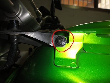

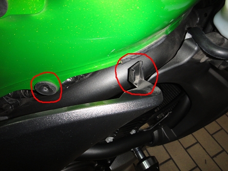

7.取下側擾流罩時注意靠油桶內側後面還有一個橡皮固定點

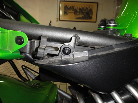

9.拆側蓋時要先拆這一顆十字螺絲
10.就是它看清楚了

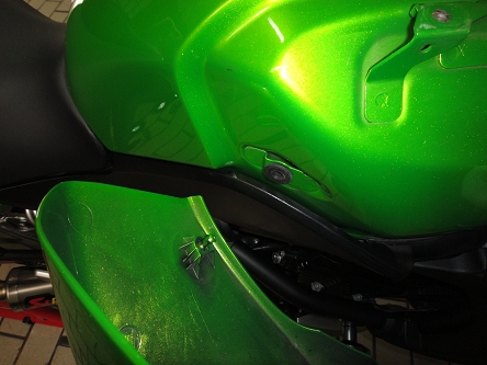

11.再來有三個橡皮固定點和前方一個勾狀物小心取下
12.拿下來了,另外一邊也是一樣喔!
13.不要忘記油桶前方還有一個塑膠扣要拆下
14.當然另一邊也有一個

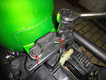

15.兩顆10號外六角螺絲拆下
16.螺絲和固定鐵片取下後

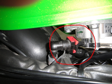

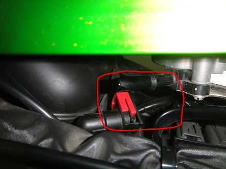

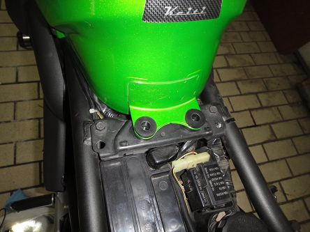

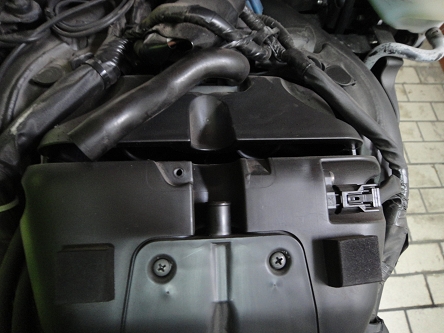

17.油桶後方稍微抬高就可看到伺服馬達和紅色的油管固定器

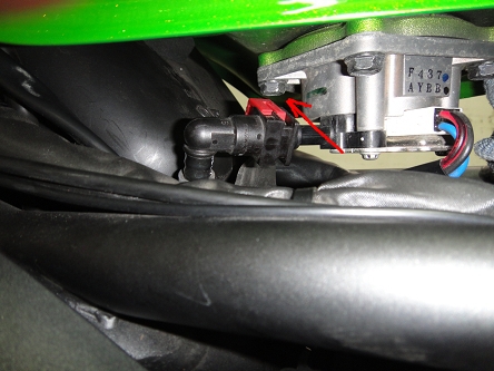

18.紅色插梢往前推出後將油管拔出
19.分離狀態

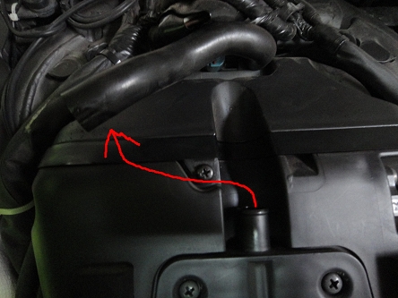

20.油桶小心置放一側後移開空氣管

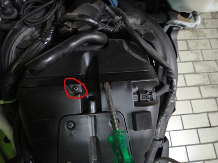

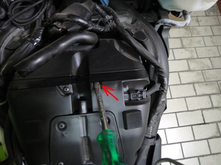

21.先拆左邊十字固定螺絲
22.右邊有一個洞用一字起子稍微刁一下就可抽出空濾

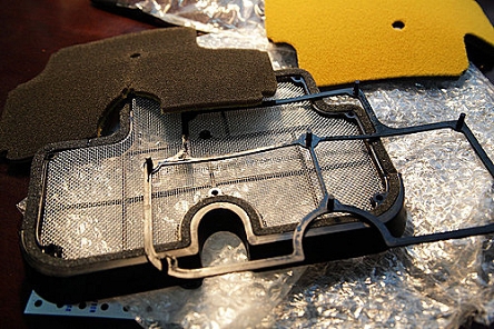

23.取出來了
24.取出狀態
25.給它小心分開

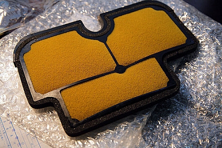

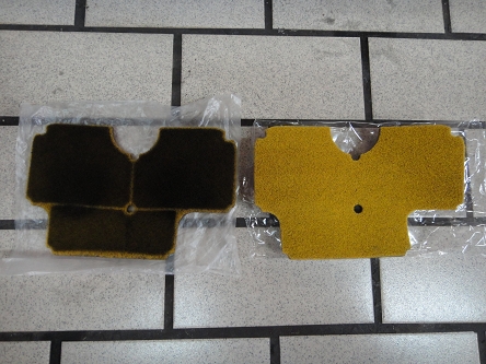

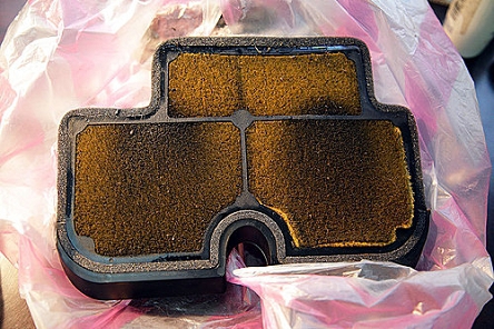

26.跑了一萬km跟新的比起來是有點髒(好啦!我承認是很髒啦誰叫我住北部啊 !)
27.裝上新的

拆完油箱er6系列有三條管 插錯就"顧路"了  |

正確 !所以我用的是最偷懶最保險的方法 ,只動伺服幫浦的油管其他都不動它,把油桶掛在一邊!前提是油要抽掉(多一道工序!去店裡是直接整個油桶拿掉) ! _________________ 松山章魚 Versys-川崎珍珠綠-09 |
