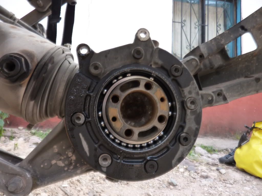

onefanonefan
老師
註冊時間: 2012-12-08
文章: 194
居住地: 桃園市
發表發表於: 星期三 一月 30, 2013 5:43 pm    文章主題: 引言回覆
Phang 寫到:
R1200R用的是新款的後傳動,我完全不熟悉。
我記得這新款的後傳動,在冷車時後輪間隙不大於1mm是正常的。
http://bmw7.bmwgs.cz/forum/attachments/2010/k/kardan_4.jpg
請問Phang達人 Smile
為何r1200r,在冷車時後輪間隙不大於1mm是正常的!
r1150r在冷車時後輪不能有任何間隙?
謝謝您 Smile
Phang
聯邦人 - 敝姓彭
Phang
註冊時間: 2006-08-17
文章: 6193
居住地: 南洋
發表發表於: 星期三 一月 30, 2013 6:02 pm    文章主題: 引言回覆
onefanonefan 寫到:
請問Phang達人 Smile
謝謝您 Smile
兩個是完全不一樣的設計。
和選用的軸承有關系,大概要打兩百字來說明 hehe

Phang 寫到:
這張圖是熱太久防塵套燒掉了嗎? what
