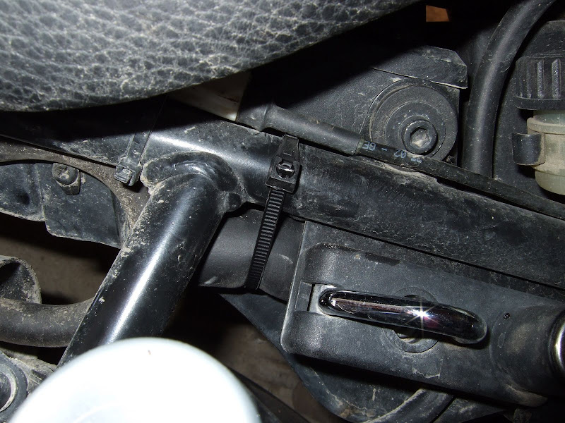

非官方換油方法
把原廠的快速接頭拆掉,BMW上了紅色螺絲膠,建議用熱風槍加熱後再拆。
然後換上M10X1.0的普通洩氣螺絲(這是我們版主L1Rider大人的手掌),裝上去後就留著,換好油後不用拆下來。

上面L1Rider換的是speed bleeder螺絲,買回來時是有上了一點止漏膠的。
如果您用的是一般的放氣螺絲,不用上膠,換油的方式和換煞車油一樣。
換好後鎖緊包好固定住就可。 |
