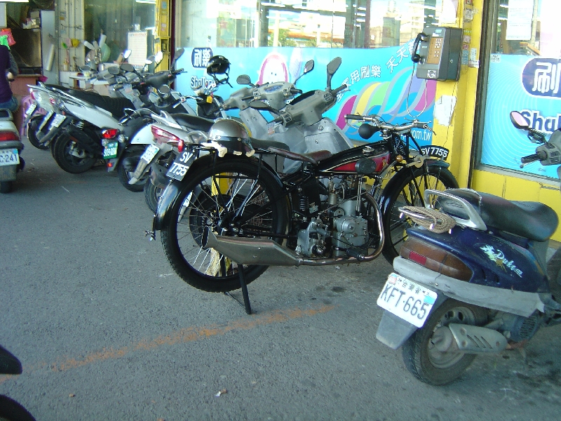

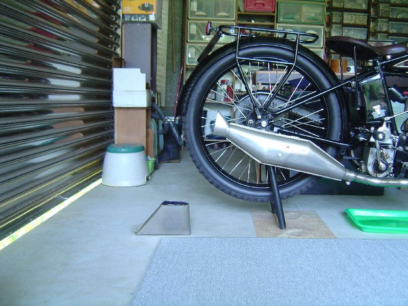

Brooklands style mufflers
這種型態的排氣管, 常見於2~30年代的汽機車...
當然了, 在下的OK也是,
但是在下實在不喜歡那過份誇張的尾鰭, 還有那額外多出來的懸吊桿子.
於是拿起砂輪機將尾鰭切除約10餘公分.
嗯, 看起來簡潔了許多....
但是卻發生了令在下百思不解的迷惑, 從昨天想到今天....
就是"怠速明顯變快了",
您能解在下的迷惑嗎 ?

好像切太多嘞
轉速聲!!?

趕快再接回去吧.長衝程的.需一點點回壓.

有一個負壓公式 以前有看過 排氣管越長 低轉負壓(真空吸力)越強 越短高轉負壓較強
................................您把它變成跑車了

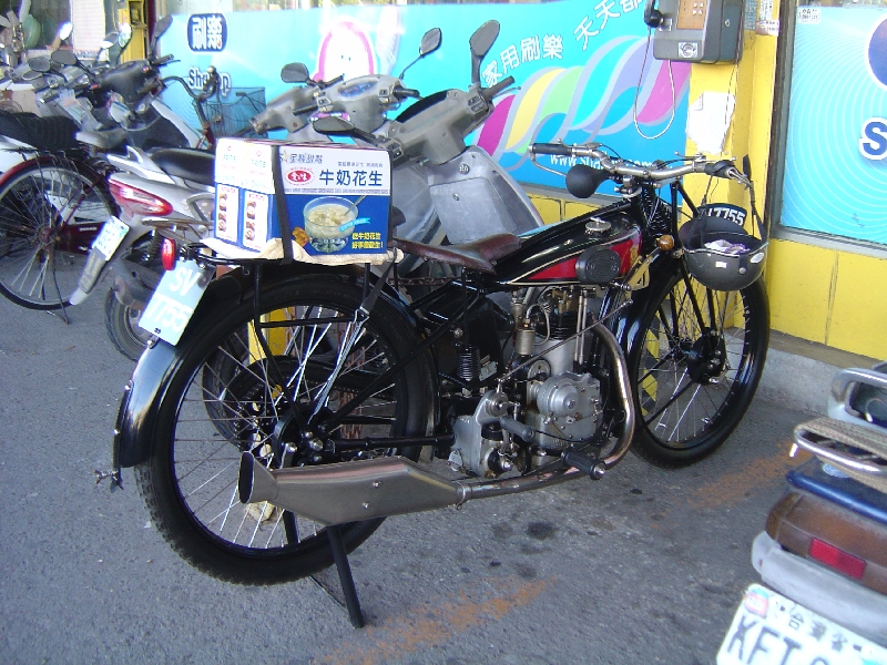

單程2.5Km, 一路下山, 沒覺得有什麼差別, 除了怠速較平常高些, 截了尾鰭的排氣管音量也沒變, 原本就是直通管, 少那麼一段也不應有差別, 很快就來到大賣場啦 !
抱了一箱花生湯出來...想一想...不行, 老婆偶嫌老公小氣, 這時候正是展現咱爺们大氣的時候啦...再進去多抱一箱.
呵呵...貨架大小也剛剛好擺2箱, 好啦, 打道回府囉...

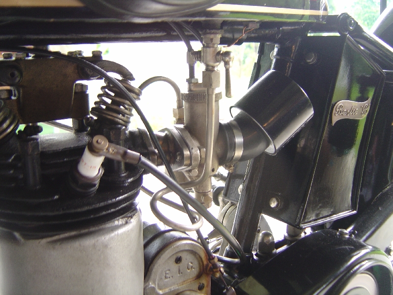

一踩, 不發 ! 再踩, 也不發 ! 三踩, 還不發 !
不妙 ! 這種車...點火正時手動連續可調, 阻風門與油門也都是滑閥式連續可調, 浮筒室油液面高度也可調, 理當一下即發, 沒道理三下不發...
拆下火星塞瞧瞧....
這一瞧, 才知道自己的愚鈍, 從昨天到今天的百思不解, 其實怠速變快, 就是在預告即將拋錨啊 !
火星塞跳火正常, 代表電系沒問題, 但是火星塞接地電極與中心電極都有一層薄薄的積碳,
而且踩了三下, 火星塞電極是乾的.
薄薄積碳代表混合氣濃度提高了, 所以怠速變快了, 電極是乾的, 表示化油器堵塞了.
根本與切掉尾鰭毫無關連...哈哈 !
可是現場要清化油器可不是那麼輕鬆, 還好隔壁幾家的理髮店是認識的一位車友, 將OK推去給他顧, 再跟他借一輛小機車回山上開T4來載.
於是乎.....天就黑啦 !
化油器.....留代天明 !

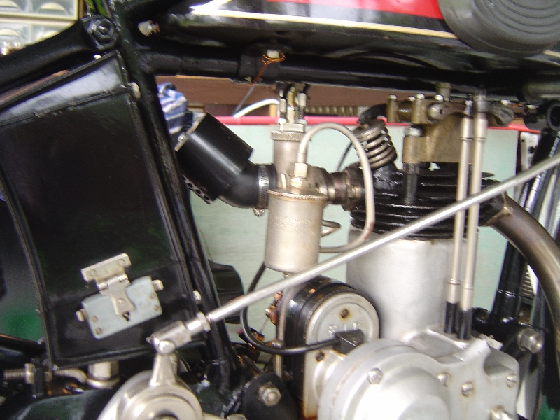

早上除了到車站接老婆, 當然就是清洗化油器啦 !
其實偶蠻懶的, 也知早該清洗, 20年代的 Brown & Barlow 化油器 不同於現代, 它是一種開放式的化油器, 也就是汽油並非在一個密封的空間, 而是常時與大氣接觸, 您可以想象成一碗水, 而這碗水卻是沒有蓋蓋子的, 因此汽油是不斷的在蒸發並留下凝結物的, 加上可能數星期甚至數個月才騎一次, 自然很容易就堵住啦.
裝回化油器, 偶可是信心滿滿, 加上老婆在旁, 不能漏氣啊....
砰 ! 砰 ! 砰 !砰 ! 砰 ........哈哈哈, 一踩就發啦 !
