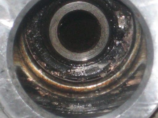

請問諸位大大離合器分幫油封漏油會有哪些狀況?
1150RT 04年的車
最近拆過離合氣分幫..
不久後就發現有漏齒輪油的現象..
本著挑戰新事物的精神...又把他給拆了..
變速箱卸下後,看見離合器分幫裡有齒輪油..圖片號碼 2 的地方
離合器那頭1號的地方也有油...不知道是從哪裡過來的...
檢查 1 軸油封沒有破損..但 1 的附近四周全是油...
我想問幾各問題
1.離合器分幫油封漏油.(不是漏離合器的煞車油)
漏出來的齒輪油.有可能從分幫頂桿的孔流至離合器的位置嗎?
2.換變速箱的油封 需要拆開變速箱來更換油封嗎????.
還是直接從外面就可以更換油封...如何將舊的取出???
3 傳動軸的外殼的螺絲.6號.有上膠..如何拆下來...非常緊..
其他的有膠都可以拆開..唯獨6號這一顆無法拆開...
請師父.前輩..大大指導...小弟感激了..

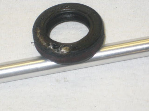

有可能。
如果您確定1軸油封沒有破損…而1的附近四周全是齒輪油的話。
我猜,齒輪油是由圖片號碼 2 的地方漏(下圖),並沿著離合器頂桿滲到前面1的附近。
雖然離合器頂桿中間有一棉質ok繃,漏太大的話也止不了血(油)
2
不用拆齒輪箱。小心的挖吧
3
請用熱風鎗加熱後再拆hehe

英雄無名 寫到:
請問那棉質圈圈有啥作用??
據說,齒輪油或離合器分幫小漏時,這一圈護墊可以保持另一端的離合器片乾爽 Smile
有一些老外因為漏到怕,在齒輪箱上的離合器分幫座鑽了一個洩油孔。如果齒輪油或離合器油有漏的話會由這一個孔滴下而不是沿著離合器頂桿滲到前面的離合器磨擦片去。
2
不用拆齒輪箱。小心的挖吧
感謝彭大爺..提供詳細資料...
我已經將離合器分幫的油封和前軸油封拆下並換新....
目前已組裝變速箱傳動軸並測試完成 Smile Very Happy
