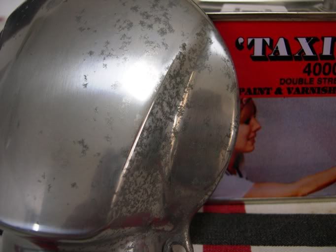

機車上的鋁原色的零件
上面有一層透明漆
但是底層已經出現銹斑
用拋光膏卻無法將金屬拋光除銹
看起來是必須先將透明漆去除
請問
這層透明漆除了用砂紙磨掉以外
能否用什麼溶劑去除?
像香蕉水 松節油之類的 |
wanee
註冊時間: 2013-02-05 文章: 149
發表於: 星期一 二月 02, 2015 8:25 pm 文章主題: Re: 請問鋁殼的透明漆如何去除? |
| 去漆劑 小弟之前用來去掉CB400前叉透明漆時非常好用 |

請看圖說故事
pinkfloyd 平客-佛洛依得 重 車 天 皇
註冊時間: 2008-07-31 文章: 5691 居住地: 東西貴又難吃的城市-就是新竹!
發表於: 星期二 二月 03, 2015 3:45 pm 文章主題: |
我用這一瓶~好用又便宜!
大點的五金行應該都買得到! _________________ 林道休閒組 |

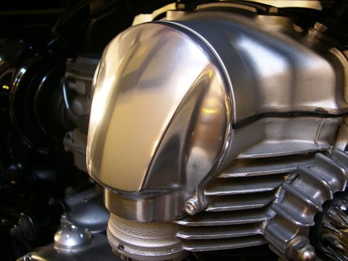

B.Man 平面設計... 重 車 教 主
註冊時間: 2004-10-17 文章: 4601 居住地: Limbo
發表於: 星期三 二月 04, 2015 2:37 pm 文章主題: |
| Phang 寫到: |
我喜歡原來拋光到好像有點紋路的那個程度
有沒有人知道用手拋的話要怎麼處理?
跟錶帶一樣用海綿嗎?
qeab0908
註冊時間: 2008-03-09 文章: 2783
發表於: 星期三 二月 04, 2015 2:42 pm 文章主題: |
| 拉絲嗎? |
Phang 聯邦人 - 敝姓彭 神 的 領 域
註冊時間: 2006-08-17 文章: 6193 居住地: 南洋
發表於: 星期三 二月 04, 2015 2:50 pm 文章主題: |
| B.Man 寫到: |
| 我喜歡原來拋光到好像有點紋路的那個程度 |
的確是拋得過亮了
不過我沒有再上透明漆
過一段時間稍微氧化後就剛剛好  |
