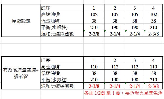

124578 寫到:
可否請教一下
我看服務手冊上面是寫
標準回數2-3/8
似乎無提到哪一缸要轉多少
我是1-4缸都轉2-3/8
為何你提到2 3 缸 2-1/4 圈
我的車回油門時會有碎砲聲,不知是否與混合比有關~~~
要做CB400的四缸平衡有幾個前提
1.要先拆下清洗化油器
2.更換空濾、火星塞、 化油器負壓棉(在油箱下長得像護墊那個,在有2個洞的黑盒子裡,請用原廠料)
3.確定油門線轉動順暢,必要時先潤滑或更新
4.測量各缸失壓狀況
由於 CB400 只有一個空濾對應4個缸,進氣歧管長度 兩側1、4缸比中間2、3缸 路徑長
所以,訪間車行用液晶表或指針表直接把四缸 拉平齊頭,不是正確。
實際上如下表:原廠1、4缸與2、3缸的供油是不一樣的。
手冊裡有註明 195 mm/hg +- 10,所以若能用水銀柱表更能精細調整,
經我幾次調整 測試, 1、4缸要高一些, 2、3缸要低一些 較為合理狀態。
最後,做完收工後,換上新的機油。
進氣歧管久了硬化裂開也是原因之一記得順便檢查

樓上前輩已經指出重點,混合比調教圈數確實錯誤,調得太濃了,建議可以依照原廠建議圈數再少1/8或是1/4試試看
