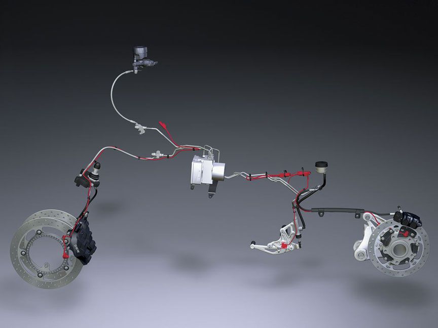

ABS經過很多代的演進
光就BMW的ABS系統 除了1,2,3代ABS之外
還有無加壓馬達前後不連動的輕量化BOSCH閥系統裝在650系列
與BOSCH閥系統增強型裝在F800系列與R1200S
直至今日BMW出產的全新機車
使用的ABS系統仍然有多種不同功能性的規格
要討論這個會變得很答案很不一致
畢竟每個系統使用的技術與加值的用途不盡相同
簡單點講
新一代ABS系統已不採用加壓馬達驅動煞車
(此為早期BMW常被炮會失去煞車力道的煞車系統,要注意,現今所有的汽車都還是類似這種有加壓的煞車)
進而在液壓路徑上加上旁路使用液壓控制閥的系統釋放煞車
(電控高速來回釋放油壓與補回油壓,過程中手拉桿與腳踏會有明顯力回饋)
下圖為BMW BMW Integral ABS System
紅色為電傳感系統 灰與黑為油壓系統
手腳的制動桿產生的液壓直接推動卡鉗
在電傳感系統偵測到兩輪速不一至且煞車拉桿觸發時
啟動洩壓與加壓閥讓油路的旁路點放壓力造成卡鉗與拉桿的減壓與恢復動作
並以電控程式判斷釋放的壓力程度甚至到零壓力
這一代的系統讓ABS電系故障失效時,不會讓煞車壓力無法傳達至卡鉗
故障時一切與無ABS車款無異,單純只有失去點放能力
並確保前後煞車液壓回路各自獨立,單輪失去液壓不會影響另一輪
廢話那麼多只為了......簡單點講 此款ABS
ABS介入點放之前 與無ABS車款無異 油壓路線只多了一路旁通到洩壓與否的裝置
不影響油壓力道與路徑 也不可能讓油壓手感變遲鈍緩慢
當然其它款的ABS做用方式與產生結果不會一致....
分門別類拉出來講比較不會有錯誤 有前後連動煞車功能的車款就不同於上述
結合了循跡控制系統的就更更更囉嗦了 ~"~
講膚淺點 高手騎車 有沒裝ABS沒差 因為從頭到尾不會鎖死輪胎觸發ABS
多得是熟手騎ABS車款盡情奔馳一整天ABS也動都不會動一下
ABS會卯起來跳的 都是被嚇到煞到底才會出來走跳
別鐵齒說騎車從沒被嚇到過嘿
當然要玩特技需要單輪懸空帶煞車或刻意鎖死單雙輪者,不能有ABS干擾

長知識 Smile Smile
