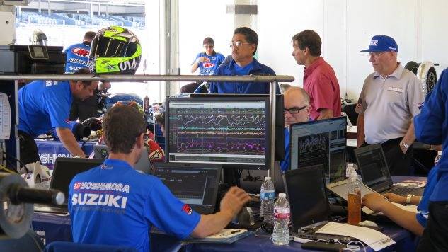

賽車沒有市售直接的環保規範壓力,但卻是最好的科技實驗室
也因為環保的標準日漸提升,供油點火廢排等相關周邊模組與電子零件供應商
也在迅速趕上車廠與市場的要求.早期的噴射電子油門車款確實存在著不夠精緻的
油門控制狀況,但隨著導入處理速度更強大的ECU搭配上周邊感應器與元件,就有了
精準度更高的供油點火等曲線圖,過去讓人詬病的電子油門反應問題在近年新車上
幾乎已經完全沒有問題,尤其可以從目前各大車廠市售的頂級仿賽車車款上,
不難看出電子油門在這幾年間的進步.
